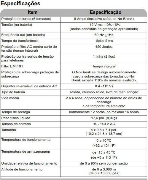

Primeiro de tudo: marca e modelo do nobreak e tua configuração completa (principalmente marca e modelo da fonte).
As especificações são de um APC 600va Back-ups Es 600 Bivolt

Como suspeitei, teu nobreak é de marca, mas é o short-break com onda quadrada. Até a APC faz essa cachorrada de dizer que a onda é por aproximaçao e coisa parecida.
Tua fonte demanda um nobreak de no mínimo 537.5 W, mais uns 50W do monitor, temos 587.5W, podemos arredondar para 600W. Um nobreak com FP de 0.6 e 1 KVA toca tua configuração. Teu nobreak atual está subdimensionado para tua máquina.
Sempre que fores dimensionar um no-break atente para sua capacidade de entrega de potência, em Watts..
Para isso, se seu no-break vier especificado em VA's, procure pelo seu fp = Fator de Potência.
Se não me falha a memória a desse dai é 0,6, o que significa que a máxima potência que ele pode oferecer é de 600 VA x 0,6 = 360 Watts..
Tire os 60 para alimentar o monitor e sobram 300 Watts para a fonte..
Para alimentar uma fonte com PFC ativo é altamente aconselhável considerar como sua potência desejada aquela da capacidade final da fonte dividido pela sua eficiência. No seu caso, 430/0,80 = 537,5 Watts e o no-break só tem para ela 300 Watts. Simples..
