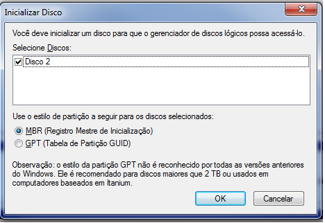

Em anexo o que está ocorrendo comigo, uso o Win7 e ele não está reconhecendo o adaptador, mesmo que não tenha nenhum hd ligado, ele não reconhece o adaptador, então, quando conecto algum hd (sata ou ide, que funcionam no computador) ele não reconhece, pois o adaptador não está corretamente instalado, o pior é que não sei nem quem é o fabricante, na caixa do produto não fala nada sobre o fabricante, o vendedor disse que era pra reconhecer automaticamente.
Preciso de ajuda também, alguém consegue entender o que está acontecendo?
Tenho exatamente o mesmo problema, realizei todos os testes proposto nesse post e nada...
Comuniquei a situação ao vendedor e estou no aguardo de um retorno.
Acredito que deve está danificado, não é possível, todos falavam tão bem desse equipamento...
