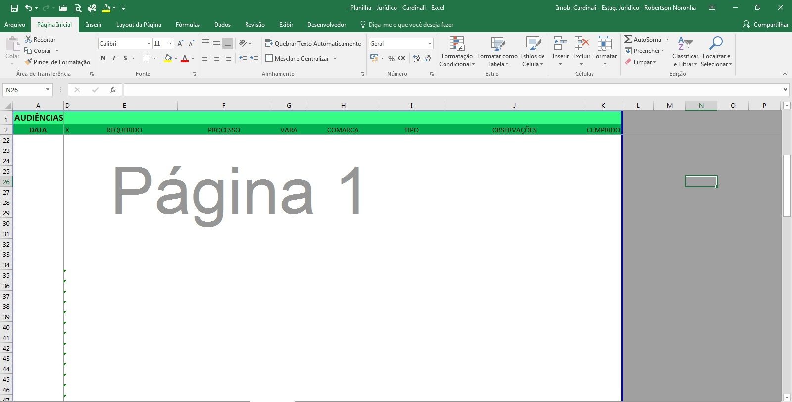

Fiz todos os procedimentos descritos pelo paulosemblano como citado abaixo, mas minha planilha está com um irritante "página 1" na hora que eu aplico a opção "Visualização da Quebra de Página"... preciso sumir com esta marca d'agua, nem imagino como fazer para ficar perfeito neste modo de exibição !!
Na orientação dada no post original, no passo 3 era prá entrar no modo de Exibição da Visualização de Quebra de Página somente para acertar o zoom corretamente e acertar os locais das quebras de página, etc. Tendo feito isso, você deve sair do modo de Visualizar Quebra de Página e voltar ao "Modo Normal" para deixar de exibir isso.
