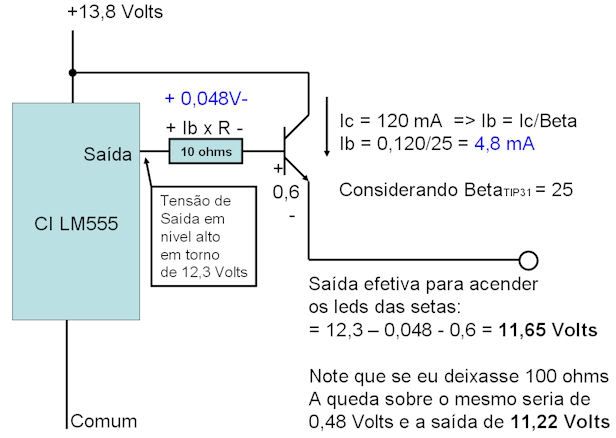

Não gosto de somente trazer problemas para cá, mas devo lembrar que a solução ainda tem dois pequenos problemas.
1) O circuito do pisca pisca não vai desalimentar nunca. Uma vez ligada ligada a chave geral da moto ele vai funcionar e desse modo, mesmo a manopla de pisca estando em off, a luz de painel do pisca irá ficar piscando..
2) O transistor tem capacidade de corrente muito pequena. Icmáx = 100 mA quando são necessários 120 mAmperes para os dois conjuntos de seta. Esse é mais simples, só necessita trocar o transistor.. Sugiro um TIP 31, reduzindo o resistor de base de 100 para 10 ohms..

1º Realmente, mas não vejo isso como um problema, se ele quiser ele pode por depois da manopla.
2º É errei nos calculos...
Então mudamos de um BC548 para um TIP31 e o resistor de 100R para 10R (Marrom - Preto - Preto).
PS: faller, por que a redução de 100 para 10 r?
por ser um transistor de média potência seu ganho não é elevado como os NPN da série BC, logo sua corrente de polarização precisa ser um pouco mais alta.

Na verdade, você vai observar no datasheet que o ganho desse tipo de transistor em bem maior.
O valor que o amigo faller passou é um valor prático, que pode mudar de acordo com a área de operção do seu transistor, certamente se ele estivesse na regiao de amplificação não seria esse o valor do resistor.
abs.
Em vez de trabalhar com um transistor PNP, que seria o mais lógico ai, mas teria o problema de ficar conduzindo, preferi seguir a ideia do Dani, me parece, de usar um NPN. Ao colocar um TIP31 o ganho reduziu de 120 para 25, tipicamente. Para não perder tanta tensão nesse resistor, que faria falta nos leds, reduzi o valor do mesmo..
Acompanhem num diagrama de tensões (Kirchoff)
Na ponta do lápis esse resistor de base não faz falta nenhuma pois o transistor está operando como "seguidor de emissor" ou buffer de corrente. Sem o resistor se ganharia mais 0,048 Volts (não significativo). A corrente de base nesse tipo de configuração, será limitada pelo ganho do transistor. Ib será sempre igual a Ic/beta do transistor.. Ic sabemos que são aqueles 120 mili Amperes de duas setas de leds...
