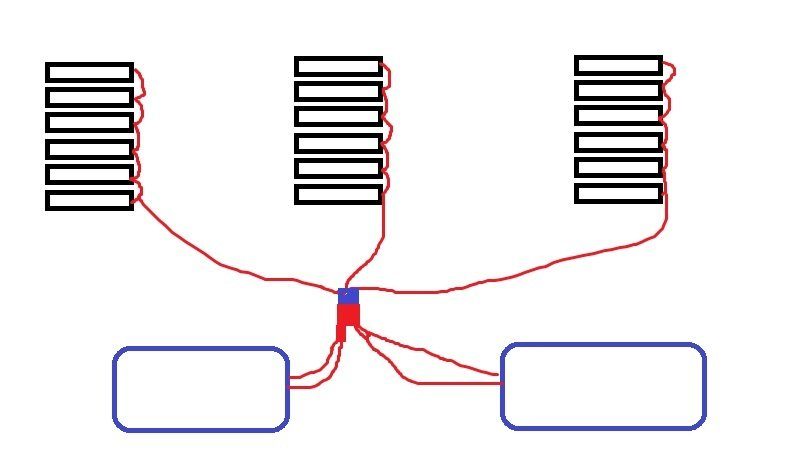

Gostaria saber se poderia me ajudar em um projeto, necessito fazer esse projeto:
#os retângulos em baixo são câmeras digitais X-sound, mp5, PMP;
#os retângulos menores são baterias de celular: Sony Ericsson, 3,6v, 930mAh;
OBS:. A intenção é aumentar o tempo de bateria para a Câmera ter mais autonomia, 15 horas no mínimo. Mais não sei como dimensionar um carregador para plugar nas betarias, lembrando que as betarias seroa fixas em um suporte, como na figura.

Obrigado pela a aula ^^ muito proveitosa
mais se eu colocar 12 baterias de 3,6v e 930 mAh cada uma, e liga-las as duas Câmeras digitais, e deixando a conexão para o carregador, que carregador você aconselharia?
Lembrando que quero duração mínima de 15 horas para as câmeras digitais, sem pausa, elas filmando...
Grato desde já!
São pessoas como você que fazem a diferença.
Baterias de 3,6V? Você está se referindo a baterias de LiIon (Íons de Lítio)?
Se for precisa dar uma pesquisada e ver as diferenças. Eu estou mais a par de baterias de nicad.
