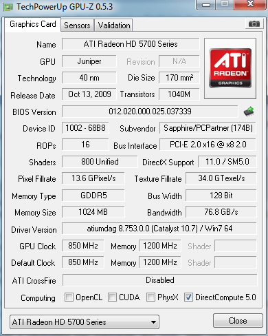

Ola amigos, com uma duvida sobre o barramento. tenho a seguinte configuração
AMD Phenom II X4 Black Edition 965, 3415 MHz (17 x 201) com cooler padrão AMD
Placa Mãe Asus M4A88T-V Evo
Sapphire Radeon HD 5770 Tamanho da memória 1 GB Tipo de Bus GDDR5 128 bits
4 gb Corsair XMS3 CM3X2G1600C9
HD SAMSUNG HD103SI 1Gb
LG W2253 (Digital)
Gabinete Cooler Master 310 red
Fonte c3 tech 500w
Windows Seven BR Ultimate
Versão do Catalyst™ 10.7
Versão do Driver 8.753-100706m-102496C-ATI
segundo o GPU-Z.0.5.3 meu placa de video esta rodando a 8X como na imagem abaixo.
é possivel isso ou estou com algum problema de configuração? é driver?
segundo o AIDA64 Extreme Edition, o Tipo de Bus PCI Express 2.0 x16 @ x8. o que faço????

Msa o GPU-Z.0.5.3 demonstra a placa de video esta rodando a 8X como na imagem abaixo.
quanto a este problemão????
