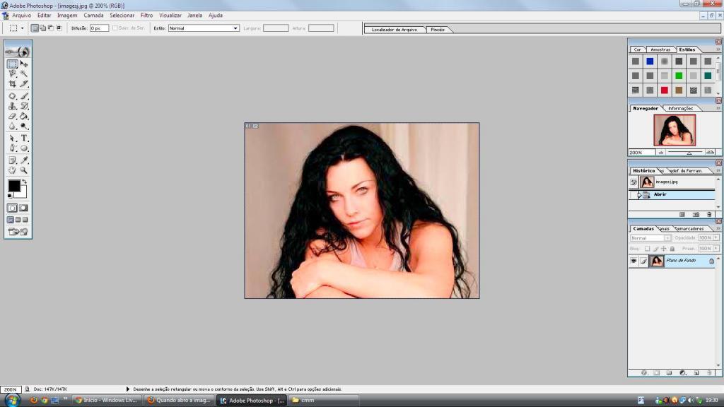

Como o Prudha disse pdoe ser seu monitor, mas caso não seja ele, tente ir na parte dos canais(channels), Janelas> Canais(Window> channels) e irá aparecer, após isso verifique se todos estão visiveis( aquele olhinho lá do canto), caso algum esteja invisivel clica no olhinho pra aparecer.

não é em relação ao monitor e sim ao programa, porque quando a abro a imagem em outros editor ela sai normal e em resposta ao japaharada tudo estar marcado sim.
