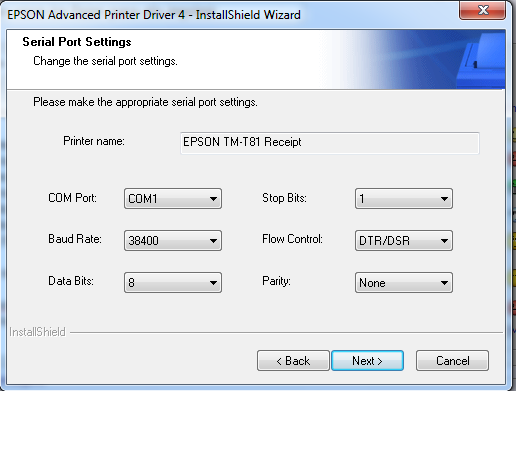

Primeiro voce vai instalar o driver normalmente, na hora que chegar para add a impressora voce add e confere se esta desse jeito ai que nem na imagem: http://forum.clubedohardware.com.br/attachment.php?attachmentid=85441&stc=1&d=1325161492
ai voce avançã e instala normalmente. Agora se for windows XP voce vai fazer assim http://forum.clubedohardware.com.br/attachment.php?attachmentid=85442&stc=1&d=1325161727
e pronto instala o driver normal, e nao precisa seguir mais esse tutorial se o seu windows for o XP, agora se for o windows 7 voce precisa seguir o resto do tutorial ok!!!!
Para fazer esta impressora funcionar em windows 7 voce tem que configurar o dip1 que fica na impressora, na parte de baixo dela voce tem que remover o parafuso e uma tampinha ai voce poderá visualizar os dois dips, o manual diz que o padrão da "Transmission speed" é 38400, mas ao verificar o DIP 1 estava configurado para 9600. para resolver isso coloque as chaves 7 e 8 do DIP1 como ON para ficar em 38400. Verifique também a configuração da porta serial no gerenciador de dispositivos, A COM1 deve estar configurada da mesma forma, ou seja, taxa de bits em 38400, e controle de fluxo em hardware. Para fazer a configuração da porta COM1 clique no menu iniciar e vá ate computador com o botão direito do mause clique em "gerenciar" ai voce clica em "gerenciador de dispositivos" que fica na aba esquerda, ai voce espande o menu (PORTAS COM E LPT), clique com o botão direito do mause em cima de "porta de comunicação (COM1)" e clique em propiedades, clique na aba "configuração de porta" em "bits por segundo" você coloca "38400" e no "controle de fuxo" voce coloca "Hardware"

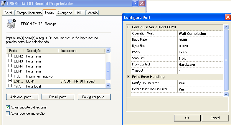

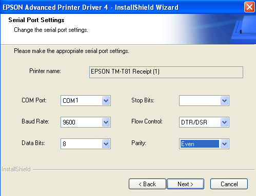

Bom dia Pessoal,
Consegui resolver, gostaria de compartilhar a solução para ajudar outros que enfrentarem o mesmo problema.
1º passo, ligue a impressora precionando o FEED (botão que adianta o papel), a impressora vai imprimir as configurações da porta de saida dela.
2º compare com as configurações da sua porta COM.
3º se estiver diferente, remova o APD ajuste os DIP's (embaixo da impressora) e instale novamente o APD colocando as configurações de porta conforme as informações impressas no passo 1.
Vejam as imagens de como ficou as configurações no meu caso, XP SP3 porta COM1.
