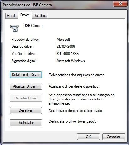

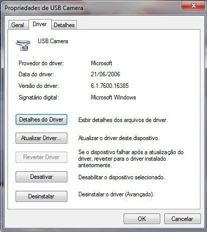

Ao pessoal que ajudou sobre a Webcam no Win7 64bits, valeu!
só hj consegui parar pra resolver de fato isso.
Tentei fazer o que vocês disseram porém não deu certo...
A camera não funcionava... Mas consegui arrumar!
O que fiz foi ridículo: Fui até a pasta que estava instalado o TpsCap, peguei o .DLL que estava lá (C:\Program Files (x86)\Tps\TpsCap\lng\CHS.dll) e colei ele no System32 e no System.
5 segundos ter feito isso tentei abrir o TpsCap e pimba! dou de cara com a minha cara! eheha
