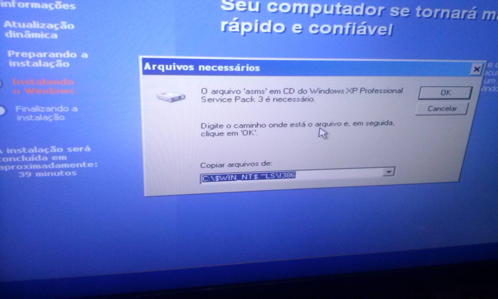

Olá Gente Preciso muito da ajuda de você, é o seguinte, estou com uma CPU com Windows XP, dae fui fazer uma formatação e a instalação do windows XP através de um pendrive mas acontece que chegou nesse ponto e não sai mais, ja coloquei um CD de Instalação depois e não resolveu, e para complicar o Teclado USB nao funciona e nem o Mouse ps2 depois do boot, já tirei a bateria , já tirei a peça que fica do lado da bateria para fazer o reset da bios, já deixei ativado a opção do Teclado e do Mouse na Bios mas o problema continua, ALGUÉM PODE ME AJUDAR!!! AGRADEÇO MUITO!
chutes...
-gere outro pendrive de boot. Não use estes adaptadores de sd card. Use pendrive "de verdade" ou
-instale do zero a partir do cd mesmo
-troque a bateria do pc
-altere as configurações de usb na bios
-tente mouse e teclado ambos usb ou ambos ps2
-limpa contatos nos ps2 e usb
-e, claro, o que vai resolver.. :  etc
