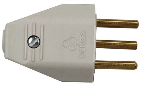

Outra duvida, os padrões são de tomadas novas e somente minha CPU tem entrada nova, posso usar adaptador de tomar para plugar no filtro os demais componentes como monitor e subwoofer?
Tenho algumas Duvidas, filtro de linha Clamper ou Upsai?
Pode sim, mas considere antes disso a troca do cabo, se for destacável, ou até mesmo a troca do plug..
E, se for usar adaptador, preste atenção nisso dai: Adaptadores novo padrão para padrão antigo - Cuidado com a inversão do fio fase
