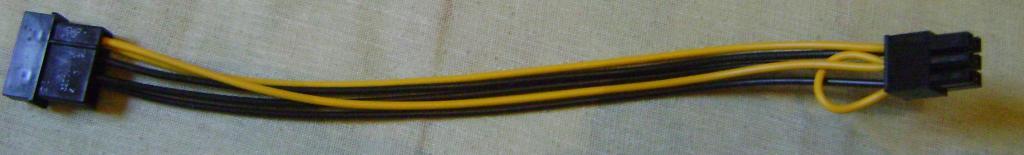

Gostaria de saber se tenho que usar esse adaptador ou posso colocar o conector de 6 pinos da fonte direto na 6850??
Se tua fonte tiver um cabo próprio de 6 pinos é pra isso mesmo! pode por direto... o adaptador é para fontes mais antigas.

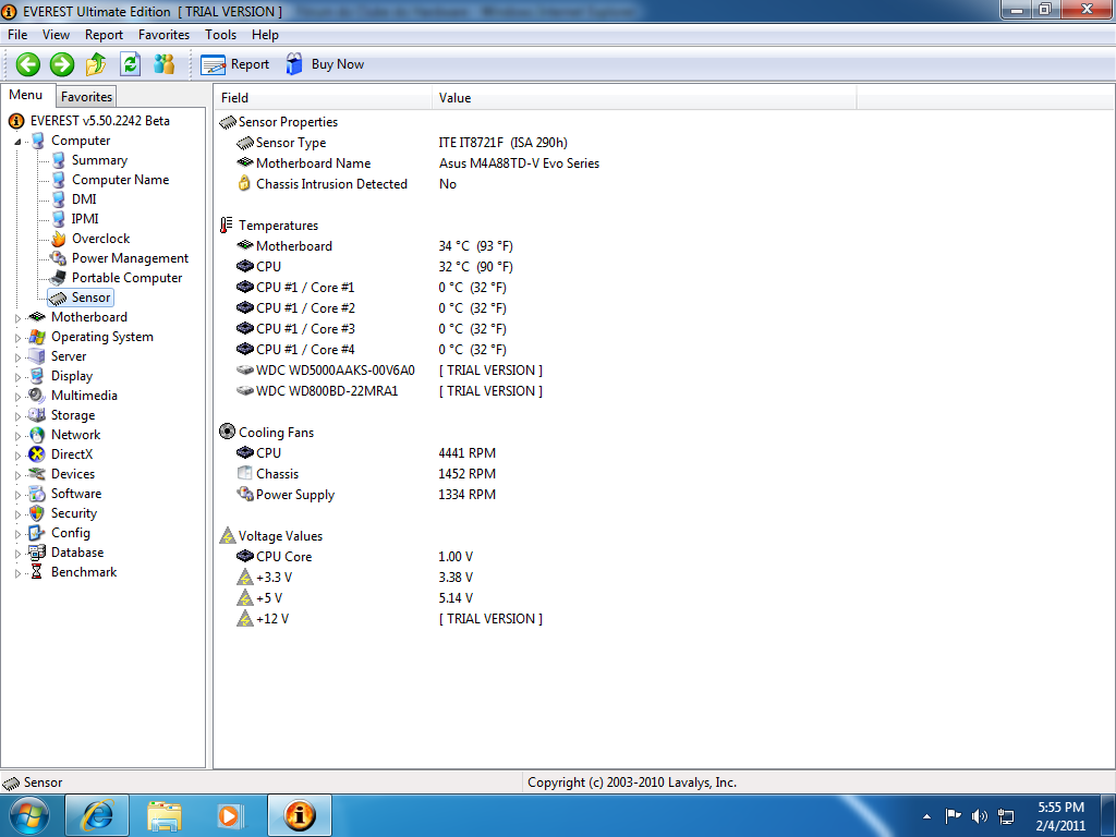

Como eu descubro a que temperatura esta minha hd 6850,
ja que no everest nao aparece a temperatura da vga??
É q seu everest é TRIAL... baixa o GPU-Z que é free.. lá você ve todas as infos da VGA, ou mesmo o Ati tool ou MSI Afterburner
