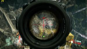

E completando os prints do Crysis 2 na mesma config que tu usou no video, 1366x768 + advanced :
th_984801645_Crysis22011_04_1617_16_58_85_122_518lo.jpg th_984804894_Crysis22011_04_1617_17_08_85_122_115lo.jpg th_298480773_Crysis22011_04_1617_17_18_84_122_259lo.jpg
th_984810809_Crysis22011_04_1617_17_28_86_122_174lo.jpg th_984815312_Crysis22011_04_1617_17_38_83_122_1078lo.jpg th_984818612_Crysis22011_04_1617_17_48_87_122_135lo.jpg

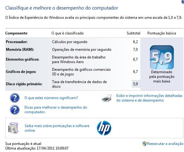

tenho um HP3090 com ATI 5650 e a classficação do windows é:
Comparando o desempenho da 5650 com a GT540M 2GB.

Eu forcei o WEI a utilizar a GPU da nVidia, colocando o executável dele nos profiles de jogos do painel de controle da nVidia. O resultado foi o mesmo: 6.6! Pra fazer isso, é só colocar o WinSAT.exe nos perfis.
