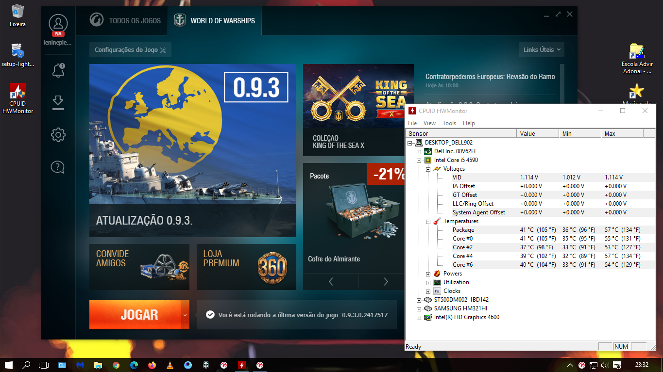

Boa noite pessoal, me chamo Lenine Nogueira.

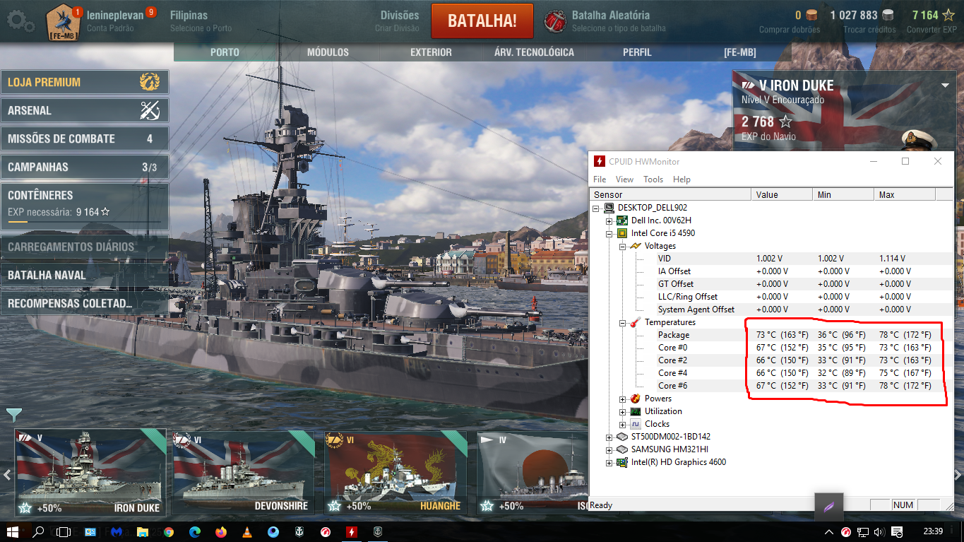

Tenho um i5 4590 de 3.30Ghz a temperatura dele ocioso fica entre 41º c e 57 º c porém, quando eu rodo o jogo World_of_Warships ele vai pra 73º c e o maximo chegaa a dar 78º c
o jogo é realmente pesado, tando que tenho que ir nas configurações da placa-mãe e aumentar a rotação dos coolers se não ate a carcaça da cpu esquenta !
