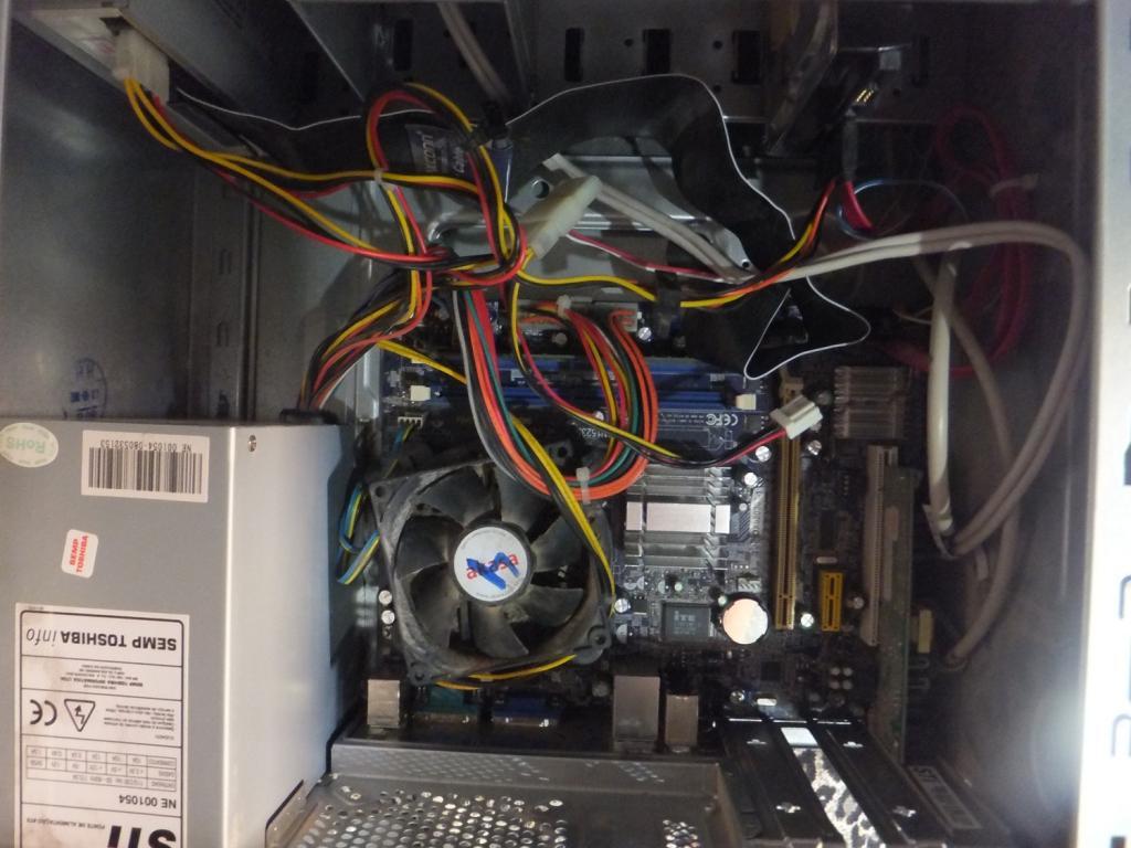

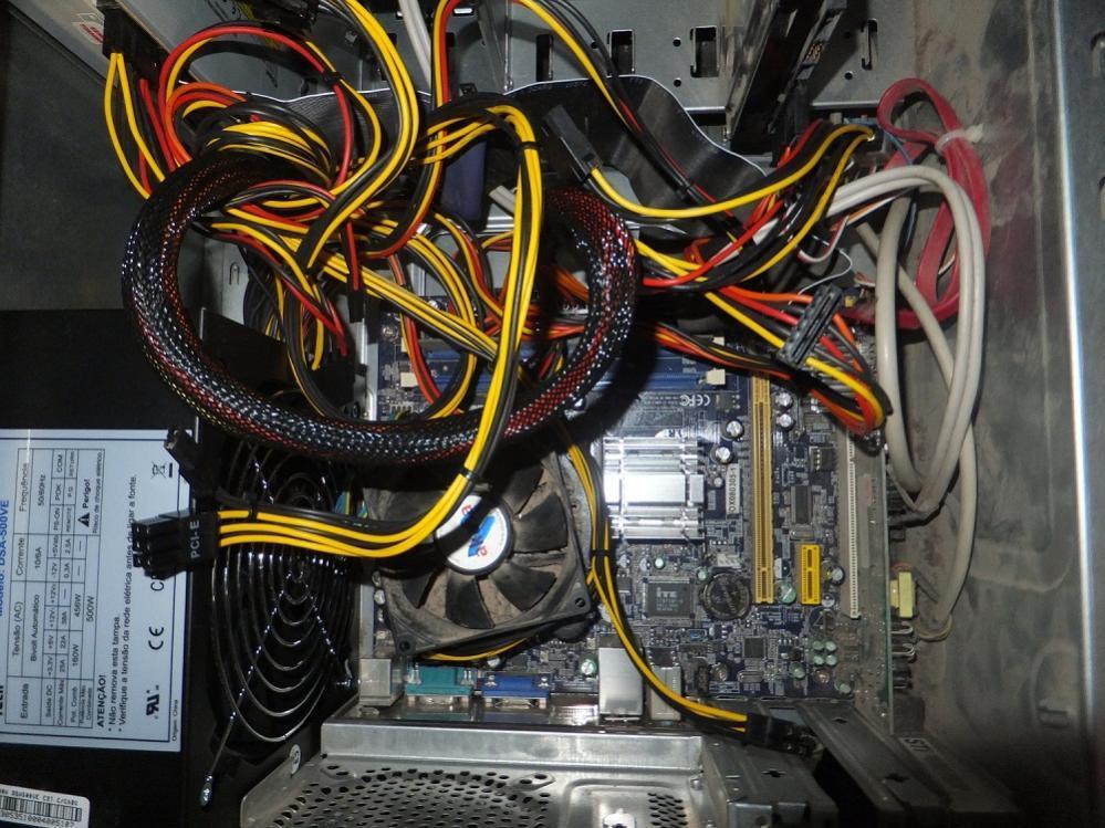

Tenho um pc Sti um pouco antigo (2008) e resolvi melhora-lo um pouco pra jogar alguns jogos e comprei uma placa de vídeo fraquinha (geforce 210 1Gb DDR3 64 bits) e uma fonte de 500w c3 tech. 500r ve de 12v 2.2, minha placa mãe é uma fox con 45cmv -k socket lga775, com 1gb ddr2 de 333mhz e processador intel celeron 450 de 2200 mhz, troquei a fonte (a original era uma sti ne 001054 de 200w aprox.) coloco a de 500 mas o pc nem liga, coloquei os cabos da mesma forma que a anterior e os que sobram (incluindo PCI E) afastei. Mas quando tento ligar o PC e a fonte não dão nem sinal. Coloquei a fonte antiga e funciona normalmente, o que pode ser que fiz de errado? Não uso estabilizador e a fonte nova é bivolt e reconhece automaticamente a tensão...
A fonte tem 1 conector de placa mãe(MB) ATX 20+4P
1 conector P4 12+12v
5 conectores IDE
4 Conectores Sata
2 Conectores PCI-e
Tem algum deles que devo conectar que não tinha na fonte original?
E se ajudar, ainda não conectei a placa de vídeo, estou tentando colocar a fonte primeiro. Desde já agradeço e espero que possam me ajudar.

A chave liga/desliga da fonte está ligada?
Além disso:
Seria de grande ajuda uma todo do interior do pc para fazer uma inspeção visual mesmo.
Enquanto isso, desconecte todos os cabos da fonte, tire ela da tomada e coloque um clips de papel ligando qualquer fio preto ao fio verde do conector de 24 pinos, assim:
Coloque a fonte na tomada (verifique se a chave dela está ligada) e veja se o cooler da mesma roda.
