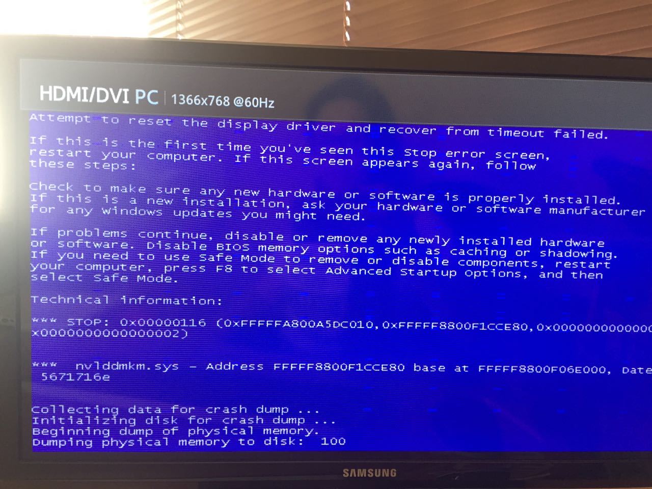

De uns tempos pra cá, toda vez que ligo o pc (so quando liga, quando reinicia nao dá isso), ele carrega o windows 7 (aparece a janelinha do windows carregando beleza), mas nao passa para a tela de logon, dá um tela azul que nem na foto a baixo. Pelo menos se sabe que isto é uma incompatibilidade do Windows 7 com um arquivo do driver da NVidia (uso geforce 8600gt). Ja tentei muita coisa que vi pelo Google e nd: tentei atualizar os drivers da nvidia pelo windows update, tentei desinstalar o driver e reinstalar a versao mais nova do driver da Nvidia do proprio site, tentei varias outras coisas, mas continua o mesmo erro (ligou o pc, ele da tela azul, so entra no windows na segunda carregada). Uma coisa engracada é q, apos entrar no windows 7, se eu reiniciar, ele n da mais tela azul, so quando liga o pc. E outra coisa mais intrigante é que se eu ligar o pc e, antes de deixar o windows 7 carregar, dê um ALT+CTRL+DEL e reiniciar, ele reinicia e entra normal, porém, se liga e tentar entrar de primeira, é tela azul na certa. Fiz uns testes e comprovadamente esse arquivo "nvlddmkm.sys" está brigando com o SO, pois quando eu apago ele da pasta System32/drivers o Windows liga e carrega sem problema, porém com o vídeo todo desconfigurado. Meu Windows 7 está todo atualizado, com o ultimo driver da Nvidia para Win 7, alguem ja passou por isso e sabe uma solucao???

Imagem do erro (imagem retirada da internet, porém o erro que aparece aqui é identico a este)

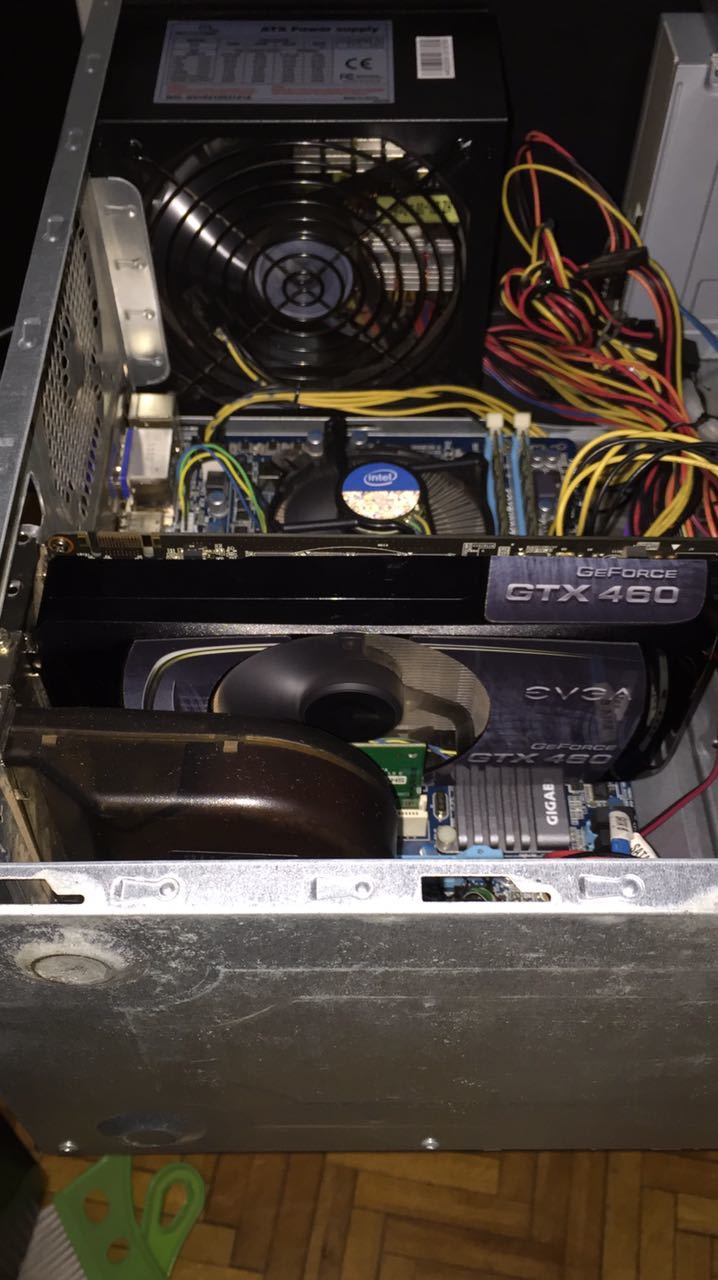

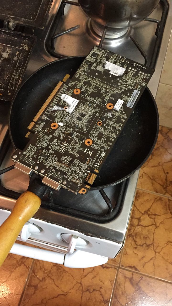

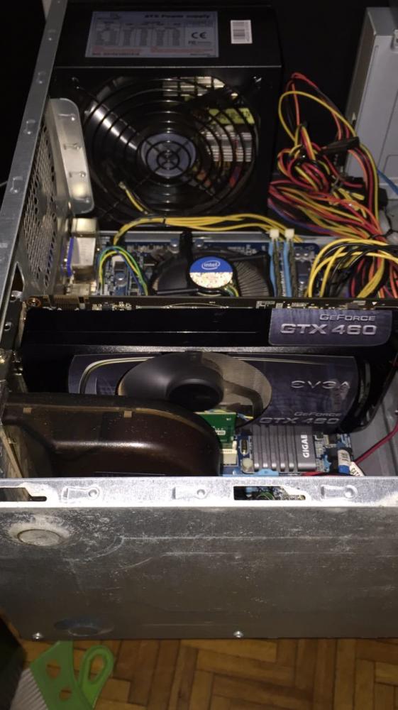

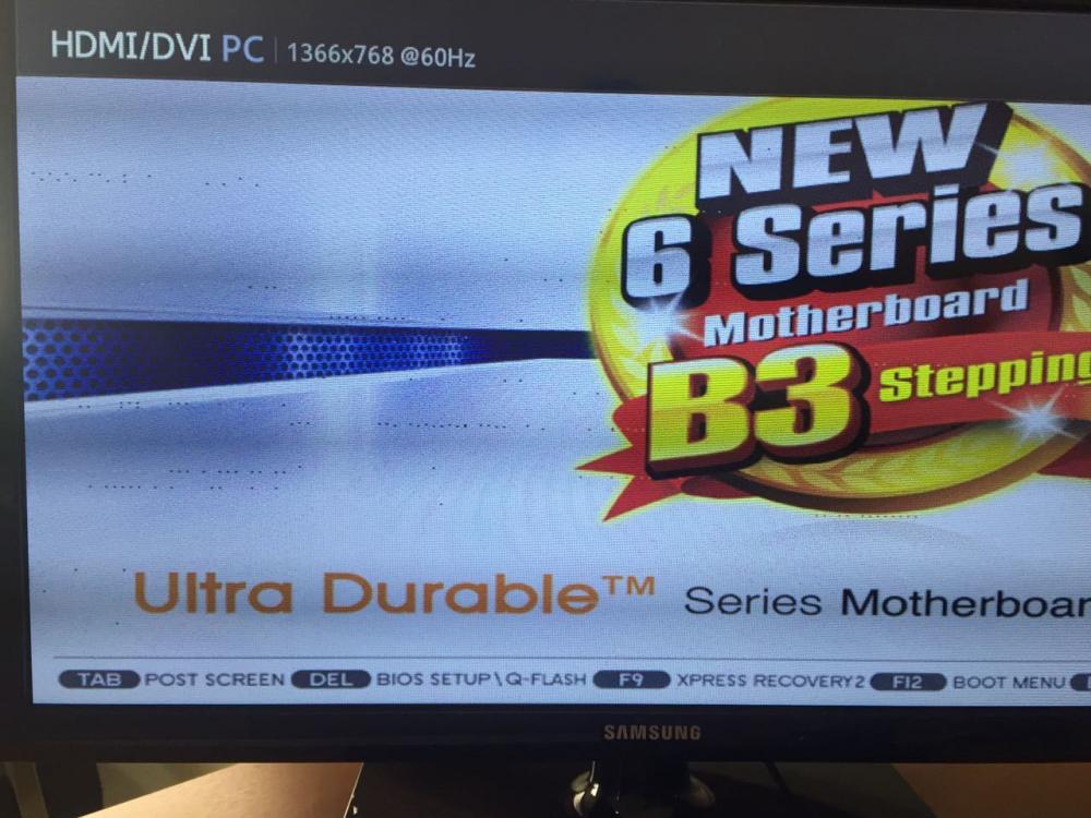

Aiii galera valeu pelos comentários, apos vários teste em uma maquina constatei que era placa de video (GTX 460) dando a tela azul...(só pra constatar que esse pc foi derrubado do suporte de mesa e a partir dai começou a tela azul.. e aparecei uns pontos pretos na tela de logo da BIOS e sem os driver instalado ela ligava normal) então como citado a cima pelo amigo rcejr, resolvi colocar no forno, como já era perder de vista, pior que ta não fica, e incrível funcionando 100%, desmanchei a carcaça, dissipador, pré-aqueci o forno 10 minutos, assei por 10 min, e desliguei o forno e tirei ela, virei e deixei mais 10 com o forno desligado.. valeu mesmo!! Show!!

(casa de estudante o improviso pega!!)
após assada, montada e funcionando!!
Pontos pretos na tela de logo da bios
