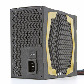

FSP Aurum Xilenser 500 testada pela Anandtech
Bom, a fonte aqui é a aposta da FSP para bater as Seasonic Fanless (difícil...)
Ela conta com uma quantidade generosa de conectores (4 conectores PCI-E), o que é muito bom para aquele que pensa em colocar duas HD7870 sem problemas. Mas a alegria dura pouco ao descobrir que existem dois barramentos de +12V de capacidade máxima de 264W cada. Dá para colocar duas HD7870 de referência, dá, mas gostaria de ver ou um barramento triplo ou único de +12V aqui para não haver qualquer reclamação de desligamento.
O projeto é bem típico de uma fonte de altíssima eficiência, pois ela usa a famosa topologia ressonante com conversão DC-DC. Não consegui identificar direito os capacitores utilizados, mas então olhei o teste, mas olhando melhor o que foi mostrado na ITOCP, a fonte usa dois capacitores Matsushita de 220µF, dando capacitância de 440µF, que é um bom valor para uma fonte dessa potência. Olhando o secundário, apenas se vê Chemi-cons, então qualidade de caps 100% japonesa.
A fonte obteve resultados muito bons em eficiência e ótimo em +12V, demontrando variação inferior a 1,5%. Nas demais linhas, regulação variando menos que 2%, excelente aqui. No ripple, o teste só apontou 51mV em +12V. Na ITOCP, onde o teste é mais detalhado nessa questão, a fonte demonstrou ripple de 12V/43mV-5V/26mV-3,3V/37mV, o que é bom para uma fonte da FSP que na maioria das vezes sempre peca neste fator. Talvez se vir num preço amigável, a recomendação é bem válida. Espero mesmo um teste da versão de 400W que me parece ser mais interessante.

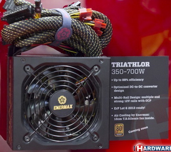

Stand da Enermax - Single-rail?? Triathlor?
É, a Enermax nos supreendeu. Fonte Single-rail? Enermax não costuma fazer isso, mas fez. É a Platimax 1000 Overclock Edition, fonte com uma única linha de +12V com a oferta de 80A (960W). Feita para agradar os caras que gostam de explorar limites, a Enermax quebra a tradição multi-rail. Estou curioso com o desempenho da regulação de tensão desta fonte quando ela chegar, já que isso nunca foi o forte das Platimax.
A outra novidade da Enermax é a linha Triathlor, essa bem interessante. Variam entre potências de 350 até 700W, prometem conversão DC-DC, cabeamento fixo, múltiplas linhas de +12V e eficiência até os 88%. Ter uma fonte de 350W aspirando esses níveis seria algo muito bom para o mercado de fontes, pois assim segue a tendência de consumo das peças de PC - redução, tendência verde, essa baboseira toda. :trollgif:
A Enermax também mostrou outras coisas, como um esquema da primeira fonte de 2500W para alimentar sua casa. :D Além disso, mostrou novas fontes redundantes e a já lançada Platimax 1500, que já foi destronada pela LEPA G1600, fabricada pela própria Enermax.
Fonte da notícia:
http://lab501.ro/stiri/cebit-surse-platinum-de-la-enermax
