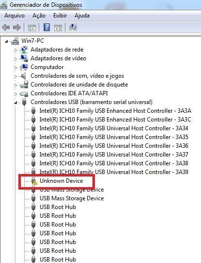

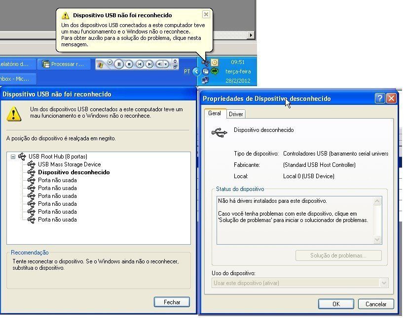

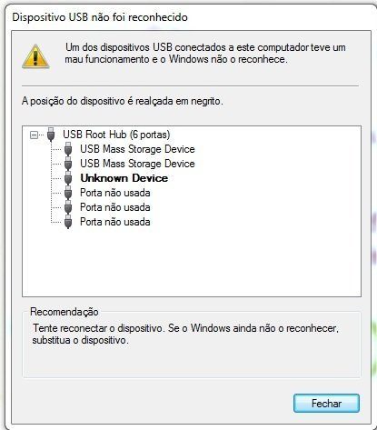

Meu pendrive funcionava até ontem a noite normalmente, até que eu comecei a transferir alguns arquivos quando de repente o WIN7ultimate me apareceu com uma msg de que havia uma device com mau funcionamento e o win estava interrompendo o mesmo, daí não consegui mais acessa-lo. Tentei usa-lo em outro pc que tenho com XP deu o mesmo erro, tentei no pc do meu trabalho agora pela manhã, idem. Não consigo acessar o pendrive, todos dão o mesmo erro, o WIN7 dá ao menos informa que o erro é do código 43. Poderiam me ajudar, tenho arquivos importantes no pen, queria saber se é possível recupera-lo. Ah, tem mais uma coisa, ele aparece agora no Gerenciador de Dispositivos como Unknown Device.
espeta ele no micro, chegue até o gerenciador de dispositivos, e remove ele, depois clique em ação e force o sistema operacional a redetectar o pendrive, veja se acessa seus arquivos.

remove ele no mesmo lugar e reinicia, tente conectar e veja se reconhece e usa o pendrive.

Fiz o que foi indicado, porém continua não dando certo. Não reconhece, aliás reconhece sempre como Unknown Device, e aparece sempre a mensagem que o device em mau funcionamento. O problema é só com esse pendrive, não acontece com outro que tenho, o outro é da Kingston reconhece normalmente. Esse em específico é da Multilaser, e como disse era reconhecido normalmente, porém não consigo trocar o driver para o driver antigo, o Windows não aceita e nem relaciona o mesmo na lista. Preciso muito dos dados que estão no pendrive, mas se for possível reconhece-lo melhor ainda.

Marcmira e Ilkyest, amigos o objetivo é claro é recuperar o pendrive e os dados, se for possível, na impossibilidade de algum dos dois, salvar um, seria de bom grado. Bem, eu instalei o Easus, porém ele não reconhece o pendrive, não aparece na lista de partições...pois o Win não gera unidade de disco para "Unknown Device", no XP fica com o ponto de exclamação no gerenciador de dispositivos, no "7" não fica o erro, aparece somente que o driver foi instalado com sucesso, porém a device fica com o mesmo nome "Unknown Device" e sem conflito. Sou bem leigo, porém lhes pergunto se o Windows qq versão não reconhece, tenho chance de conseguir visualizar o pendrive pelo Linux...até para esplanar um pouco mais o assunto, pouco antes dele dar esse problema (30 minutos antes) eu havia formatado ele , e em seguida havia instalado nesse pendrive o live linux com a ISO do Kubuntu, após isso estava retransferindo os alguns que são importante para mim no dia-a-dia, e quando estava quase terminando deu esse erro, "Windows interrompeu a transferencia dos arquivos, pois identificou uma device com mau funcionamento". Tenho o live linux instalado no outro pendrive, mas ainda não o experimentei.
