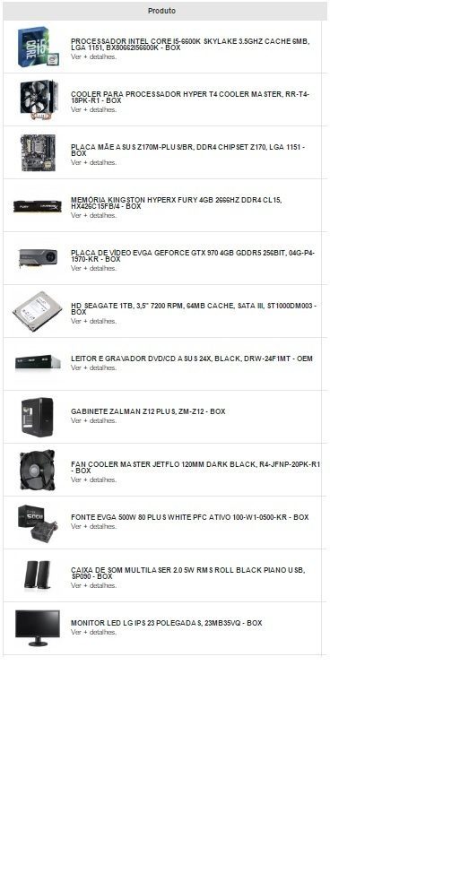

Aproveitando o tópico já que fala do mesmo assunto. Eu comprei um PC com a configuração anexa... Mas quero usar um filtro de linha porque aqui de vez em quando tem quedas de energia. Tem algum problema em usar um filtro de linha de 10a para esse PC? Ou tenho que comprar um filtro de 20a? Agradeço quem souber me explicar sobre isso.
Pra começar nunca vi filtro de linha de 20A, mas mesmo considerando a possibilidade no seu caso um de 10A é suficiente e, neste caso o q vale é a qualidade do mesmo. A diferença de um e outro seria na capacidade de carga, enquanto o de 20A suportaria uma carga de até 4.400w, o de 10A suportaria 2.200w, considerando q a rede fosse de 220v.
