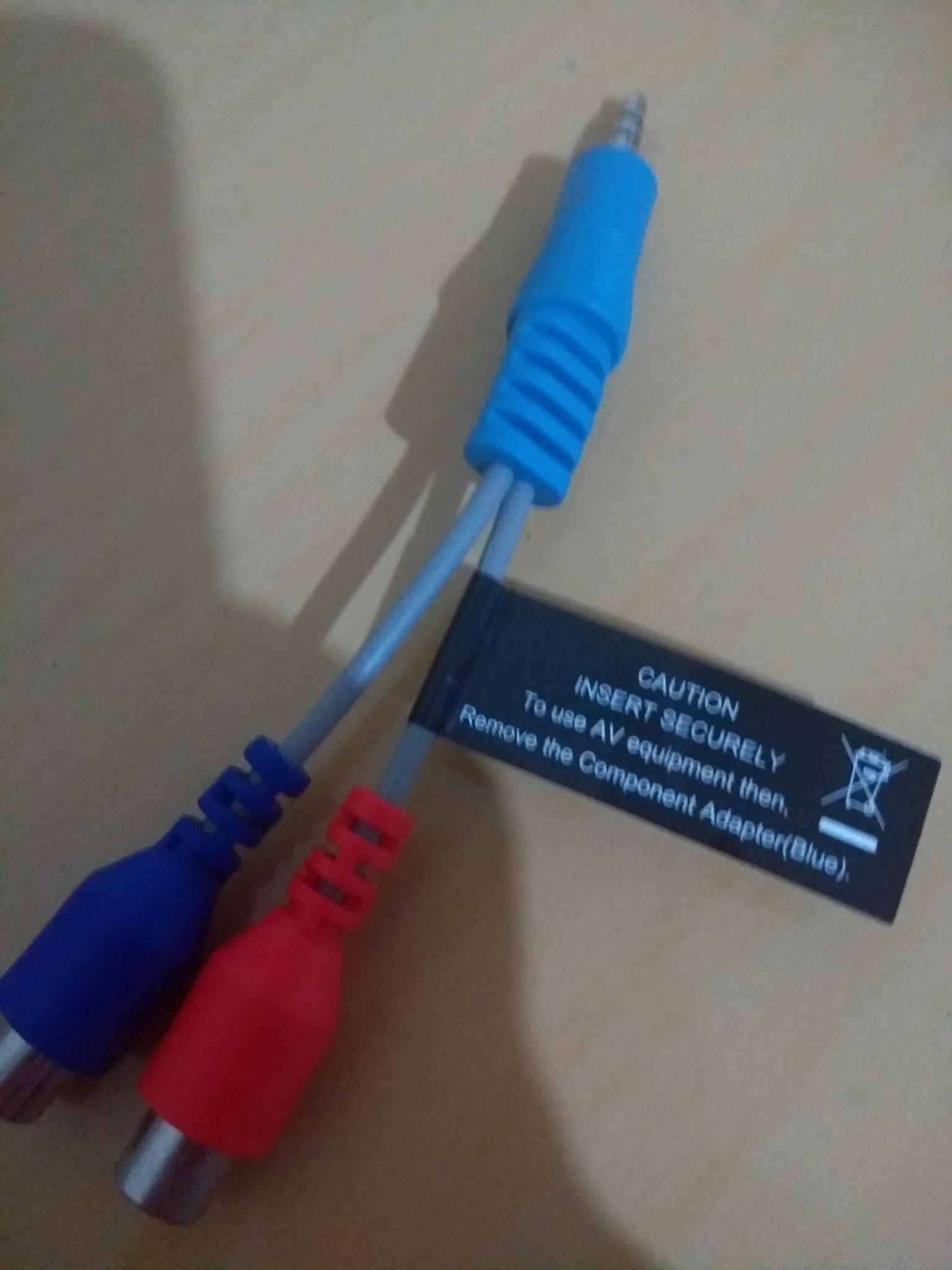

dudujr.2011, os cabos (verde, azul e vermelho) que estão juntos são responsáveis pelo vídeo chamado cabo vídeo-componente.
Agora falta o áudio (cabo branco e o vermelho juntos) cabo rca.
Vi que na saída desse monitor você vai precisar de um adaptador, acho que veio junto com o monitor/TV da Samsung, ou não?
ML - http://produto.mercadolivre.com.br/MLB-240992132-cabo-adaptador-de-p2-rca-femea-serve-tv-lcdledplasma-_JM
Se não funcionar automaticamente, aí você faz as alterações de cores no monitor/TV e do decoder da Sky que o Bcpetronzio te indicou.
OBS: Para ligação AV ligue o cabo amarelo (responsável pelo vídeo) no plugue verde/amarelo do adaptador e os cabos branco e vermelho (responsáveis pelo áudio) nas respectivas cores, veja se funcionou...
Página 17 do manual - http://downloadcenter.samsung.com/content/UM/201203/20120323094924616/BN46-00077G-Eng.pdf
  • Coordenador
É exatamente o que o Marcbauer disse, O Gilson simplesmente ligou o cabo rca de ponta amarela na primeira conexão do adaptador (O que tem a cor verde/amarela), e os cabos rca de audio (Vermelho e branco), nos dois últimos conectores fêmea do adaptador (vermelho e branco).
As duas conexões (azul e vermelha do meio do adaptador) ficam desligadas...
Fazendo issa ligação, deixe o aparelho da SKY ligado e desligue/ligue o televisor, nessa hora o Tv terá que reconhecer que só existe ligação nela através do video composto, e a opção de AV será habilitada no Tv...

Depois de muita pesquisa, muita complicação e quase desistência, descobri que era só tirar o cabo de componente e deixar o cabo somente de Av, aí a televisão ler como Av e passa a imagem colorida
A minha é Samsung MU6100, e uso sky livre com cabo AV
