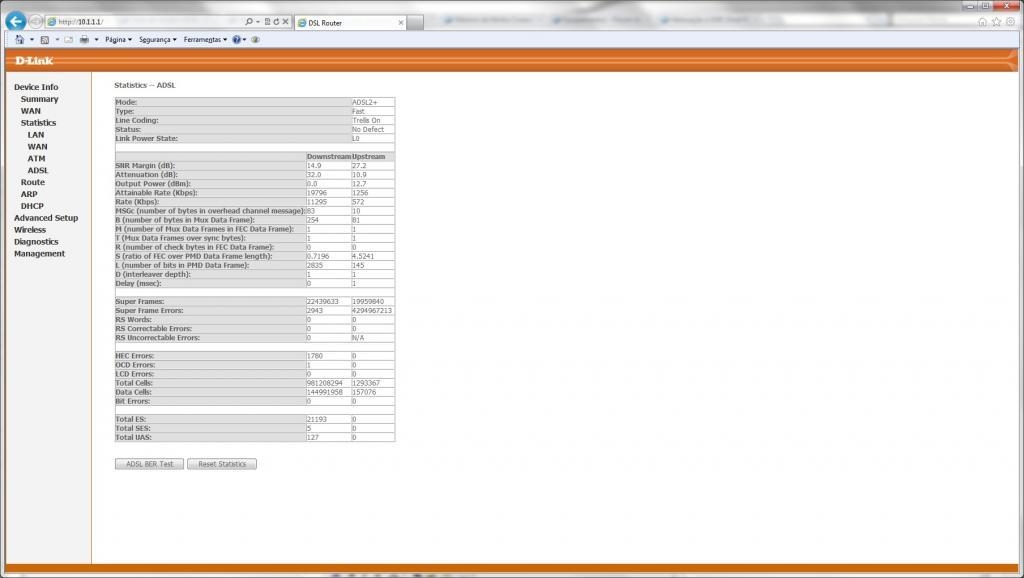

Consiga com algum colega seu um Dlink 2640b (ou outro modelo) que tenha a informação de "Attainable rate", ou seja, o próprio modem fornece quanto ele consegue atingir.
Veja imagem anexa. Tenho contratado 10 Mb, mas poderia chegar a 15 Mb facilmente...
