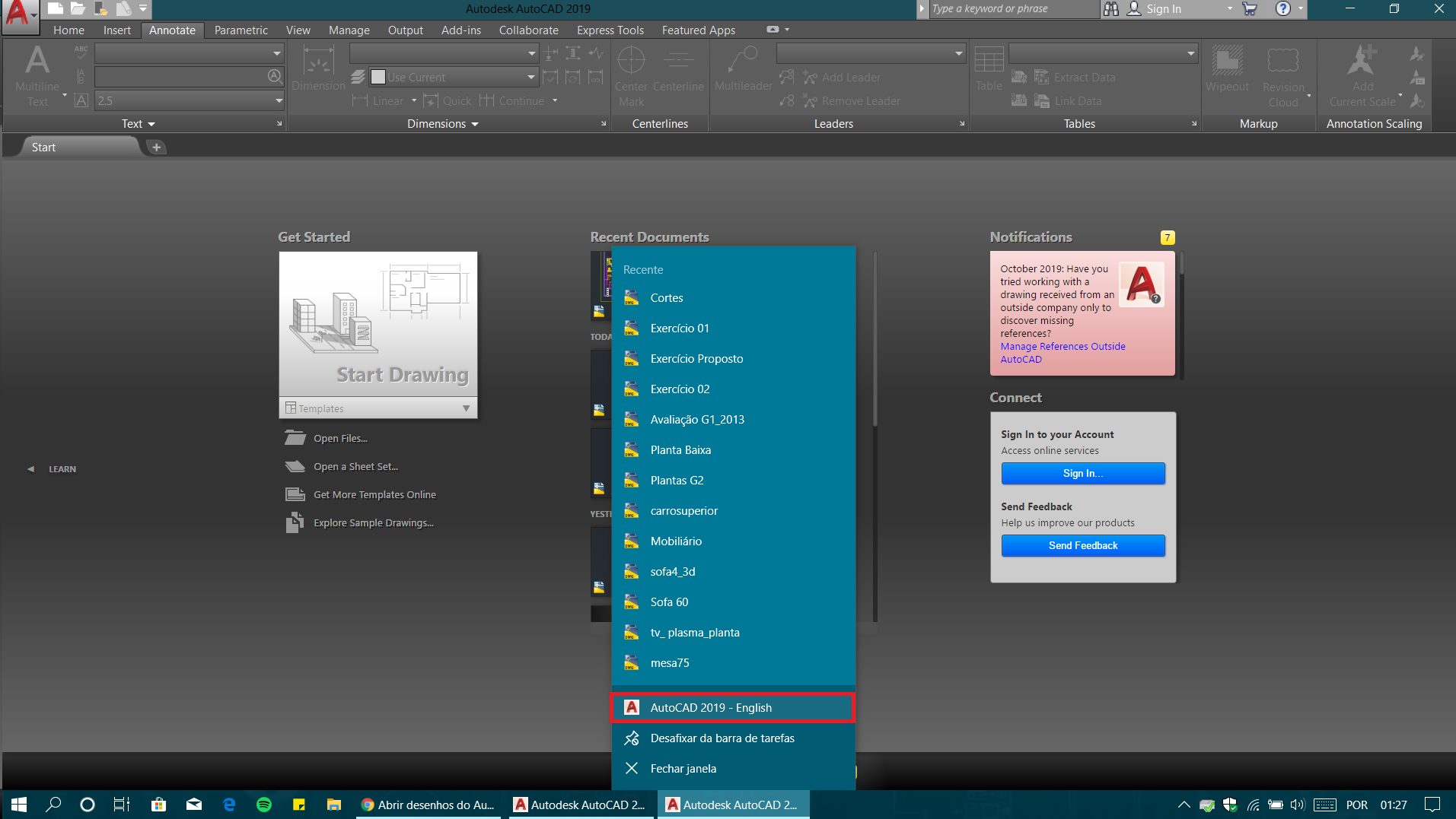

Só para compartilhar a experiência eu estava com o mesmo problema e mexendo aqui achei a solução.
Entendi perfeitamente o problema que o joaohaik estava passando. A proposta era abrir duas instâncias do AutoCad, sendo, uma na tela do notebook e outra na tela secundária. Foi mega simples fazer isso... Basta abrir uma instância normalmente, na barra de tarefas sobre a instância já aberta clique com o botão direito do mouse e o menu suspenso vai aparecer. Nele você clica novamente em cima do ícone do AutoCad e pronto! Uma nova interface será carregada. A partir daí é só você jogar as interfaces entre as telas que você possui e posicionar da maneira que supra suas necessidades de trabalho. Aliás, bom trabalho à todos!
