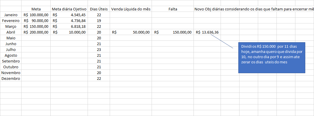

@osvaldomp como ficaria a formula se quisesse usar o mes de abril de 2020, onde temos 20 dias úteis e quero saber (hoje dia 14/04/2020) quantos dias uteis faltam ainda para encerrar o mês??
se conseguir me ajudar agradeço

A fórmula que o Osvaldo postou faz exatamente isso.
=DIATRABALHOTOTAL(HOJE();FIMMÊS(HOJE();0))
Ela calcula de hoje até o final do mês.

O -1 é porque a formula conta inclusive o dia de hoje que seria 11 dias ai -1 para dar 10 dias não incluindo o dia de hoje ok
