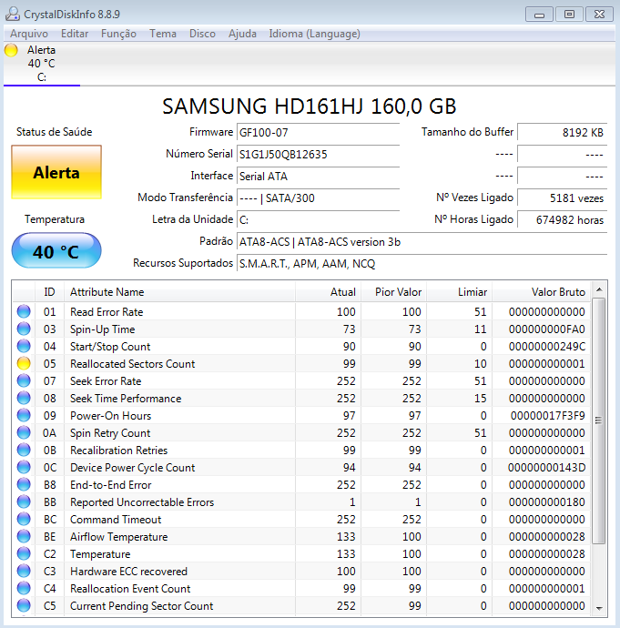

Hoje, por curiosidade, baixei o Crystal Disk Info, para ver como tava a saúde do meu HD, então entrei no programa e apareceu lá na parte de cima um quadrado amarelo mostrando que estava em Alerta, logo eu fui olhar naquela parte onde lista os status dos setores e tal do HD, pra ver se tem problema, e mostrou um sinal amarelo na parte: Reallocated Sector Count, então venho perguntar para vocês: meu HD está nas últimas? Me recomendam comprar outro HD? Ou isso tem solução? Logo abaixo deixarei uma foto do programa para vocês verem o erro.
OBS: Quando passo o mouse em cima do aviso amarelo onde está escrito Alerta, aparece a mensagem: [05] Reallocated Sector Count: 1

"Reallocated Sectors Count" é um aviso que indica a existência de badblocks no seu HD que foram marcados para não serem mais utilizados (por exemplo, é um campo minado onde as bandeiras já foram colocadas indicando onde estão as minas), ou seja, você não precisa fazer nada pois esse aviso indica um problema que "já foi corrigido" por assim dizer.
Badblocks são setores defeituosos no HD, que são causados por danos físicos, sendo que os seguintes avisos indicam a existência dos mesmos, tanto setores físicos quanto setores lógicos, que ainda não foram corrigidos.
"Uncorrectable Sectors Count" = Existem badblocks no seu HD (setores defeituosos, causados por danos físicos).
"Current Pending Sector Count" = Existem setores lógicos instáveis no seu HD mas não chegaram a estar fisicamente danificados.
Quando um HD/SSD está emitindo os avisos acima, nesse caso é necessário você utilizar uma ferramenta de análise e correção de badblocks, sendo que o próprio Windows possui essa ferramenta a qual se chama checkdisk (comando CHKDSK), ou você também pode fazer isso por meio do software de terceiros (como o HDDRegenerator), sendo que quando essas ferramentas analisam e "corrigem" os badblocks, elas na verdade estão anulam os setores, marcando-os para não serem mais utilizados, então os avisos "uncorrectable sectors count" e "current pending sector count" desaparecem, fazendo com que o "reallocated sectors count" seja acendido (indicando a existência de badblocos já "corrigidos").
Como os badblocks são causados por danos físicos, não há nada que possa ser feito para arruma-los (os defeitos estão no prato do disco rígido), o máximo que pode ser feito é o "quebra-galho" de anula-los para não serem mais utilizados (conforme expliquei acima).

Apesar da existência de badblocks não significar necessariamente que o HD pifar da noite pro dia, não é nem um pouco recomendado continuar o utilizando pois ele está com defeitos.
Para marcar esses setores defeituosos para não serem mais utilizados, abra um CMD como administrador e digite CHKDSK /R, tecle Enter, tecle S e enter novamente e reinicie o PC. Esse comando irá analisar o HD por completo em busca de setores defeituosos, marca-los para não serem mais utilizados e tentar reparar eventuais arquivos corrompidos (o procedimento pode levar algumas horas para ser concluído, seja paciente e não interrompa o processo).
PS: NÃO FAÇA ESSE PROCEDIMENTO caso você esteja num dia em que a rede elétrica se encontra instável (como em dias de chuvas fortes e/ou caindo raios)
A decisão de continuar utilizando o HD ou não é sua, mas fica ai as recomendações.

Está enganado, esse aviso (conforme expliquei acima) indica que é um problema físico que já foi "corrigido" através de software.
