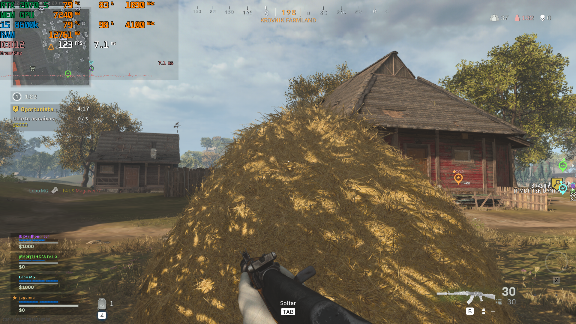

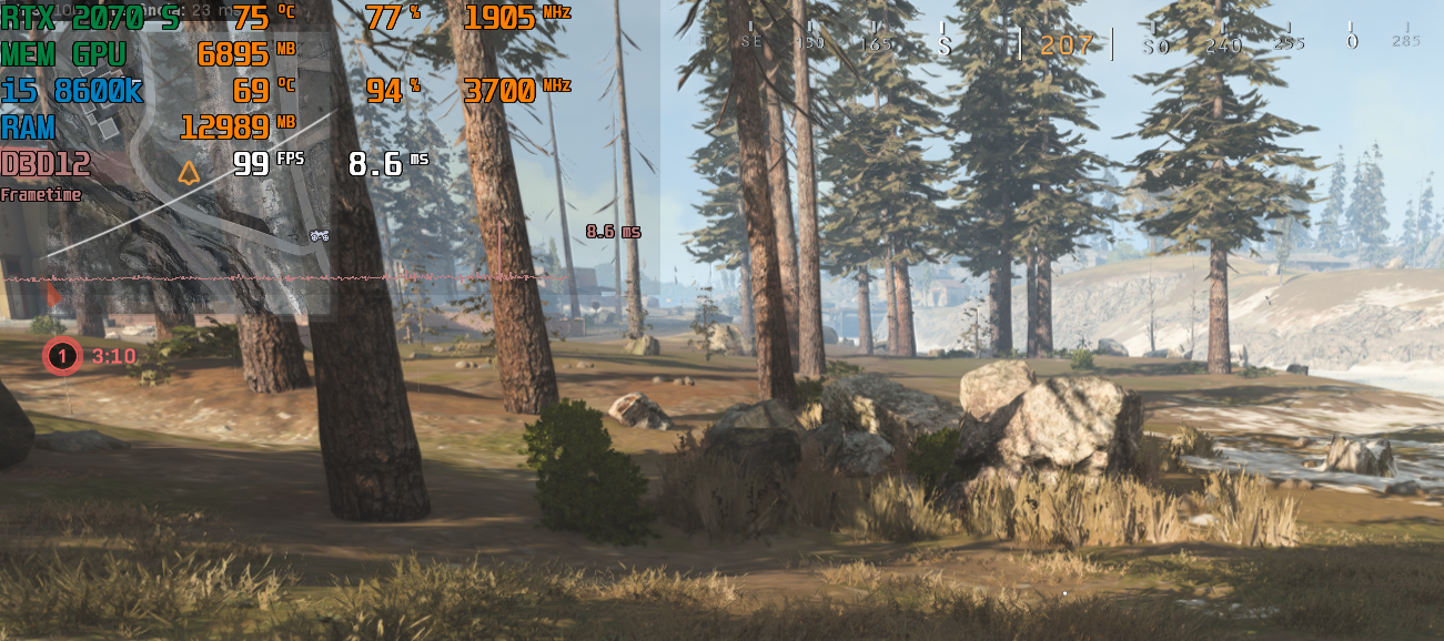

Eu jogo Warzone, e em muitos momentos meu processador tem batido 100% de uso (sem overclock), nestes momentos o jogo costuma dar umas engasgadas, quando faço overclock o uso continua alto e a temperatura sobe (normal até aqui). Seguem duas imagens uma a 3.7ghz e outra a 4.1ghz, ambas com alto uso de CPU. (imagens num comentário abaixo)
O ponto é, meu processador esta tendo gargalo ou deveria empurrar tranquilamente esta 2070S? Se o processador é o gargalo qual seria um processador (intel) melhor indicado para empurrar esta placa de vídeo?
